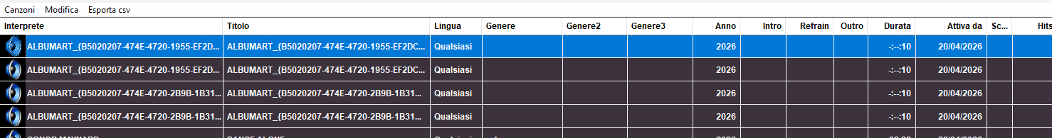

Buongiorno come mai, alcuni brani nuovi caricati, non vengono riconosciuti?
Alcune alcune tracce da le informazioni del brano.
Allego foto.
Versione 8.81.4.6 MB STUDIO

è impossibile saperlo via forum, vedo che sono tutti files da 10 secondi, sei certo che siano canzoni?
comunque per i problemi usa questa procedura: www.mbradio.it/it/supporto/segnala-un-problema

Quei files non sono canzoni ma immagini jpg, quindi non dovreste caricarle nella lista delle canzoni.Solo files audio o video vanno caricati li’, non foto

su quella cartella dove si trovano i brani  non ci sono immagini jpg, mb studio  dove le trova  queste  immagini jpg

sono state caricate ieri da:
21:08:56    Add songs from D:\DOUBLE D RADIO\DANCE double d\ ed automaticamente spostate dentro alla cartella predefinita Canzoni=D:\DOUBLE D RADIO\rnb pop\
la cartella predefinita canzoni si setta qui:
www.mbradio.it/it/supporto/guida/102-con...cartelle-predefinite

ho eseguito come da descrizione, ma il problema rimane carica sempre anche l'immagini jpg. mb studio va cercare anche i file nascosti che non vedi nella cartella dove si trovano i brani

non penso siano nascosti, controlla bene, sicuramente ci sono delle foto nella cartella da cui carichi i brani. Comunque se MB STUDIO li carica significa che ci sono e che devi eliminare le foto prima di caricare canzoni.

se le carico cosi non mi carica immagini jpg,

si è corretto, in quel caso sei tu che scegli quali files caricare, se invece scegli cartella viene caricato tutto quello che c'è nella cartella

 versione 8.80.74 mb studio non carica immagini jpg,

si è possibile, in quanto MB STUDIO è video orientato quindi da qualche tempo permette il caricamento delle immagini. E' pero' compito tuo non mettere immagini nella cartella delle canzoni, non servono.
