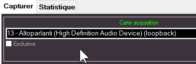

29 Jun 2019 21:25 - 29 Jun 2019 21:26 #87958 by MB RADIO
Replied by MB RADIO on topic Problème avec MB RECASTER 4.6.5.6
si tu veux capturer les sons qui sortent de l'ordinateur tu dois activer l'option loopback:
et redemarrer MB RECASTER
Tu peux alors selectionner une entree loopback dans la liste:
et probablement tu dois desactvier la preecoute:
attention que les cartes loopback causent la chute de la connexion au serveur s'il n y a aucun son a la sortie de l'ordinateur, donc il faut jouer quelque chose sans interruption.
