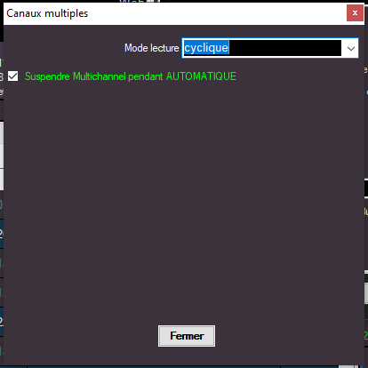

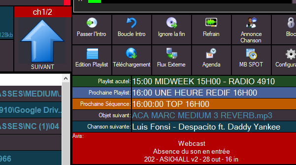

Toujours des petites soucis car le son ne rentre pas par les deux tranches (tranche 1 et 2) raccordée à la carte MAYA...
Par contre, le son sort par la tranche 3 qui est raccordée sur une autre carte son par laquelle, normalement, j'avais prévu de faire entrer la pré-écoute (carte son RealTeck) ?
Voici le détail des éléments tel que installé et qui provoquent ce résultat non désiré.
1) sélection de la carte ASIO
J'ai sélectionner la seule carte qui fait apparaître le bouton multichannel
Notez que la carte ne porte pas le même nom que vous ?
2) Configuration
J'ai choisi cyclique pour permettre une alternance sur 2 tranches (tranche 1 et 2) en mode non automatique
3) Pour l'onglet webcast j'ai aussi choisi la même carte comme carte d'acquisition
Or, aucuns son ne sort, seul le ch1/2 apparait, meme qd je décoche l'automatque et j'ai un message d'erreur d'absence de son
J'ajouterai que j'ai bien désactivés les cartes sons dans windows
D'avance merci pour votre aide
Last edit: 09 May 2021 16:31 by radio4910@gmail.com.
09 May 2021 16:46 #93000 by MB RADIO
Replied by MB RADIO on topic Fonction Multichanel
Vous avez selectionnez ASIO4ALL, ca n'a rien a voir avec ASIO MAYA
Vous devez désinstaller complètement le logiciel ASIO4ALL de votre ordinateur car cela causera des problèmes.
