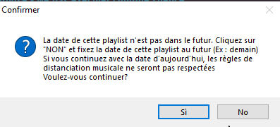

29 Jun 2021 17:18 #93318 by MB RADIO
Replied by MB RADIO on topic 8.68.1.3 - [WTF?] Élaboration de playlist
dans la prochaine mise à jour ce message apparaîtra
