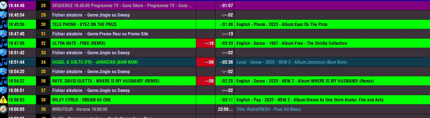

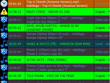

06 Jul 2026 19:43 #103702 by Ziaakta
Replied by Ziaakta on topic Fonctionnement du Time-Stretch
Bonsoir,
J'utilise MB STUDIO PRO quotidiennement pour la diffusion de ma webradio "RadioFRESH". J'en suis pleinement satisfait !
J'avais cependant une petite question,
Peut-on dire à Tempo (Time-stretch) de finir OBLIGATOIREMENT par une chanson ?
Cela m'arrives de finir la playlist à HH:59:58 par un élément d'habillage suivi par le top horaire.
Quelque fois, l'évènement Timer disparait et un titre est joué intégralement à H:59:57 (par exemple) ce qui fait que la prochaine playlist démarres à H+02:00

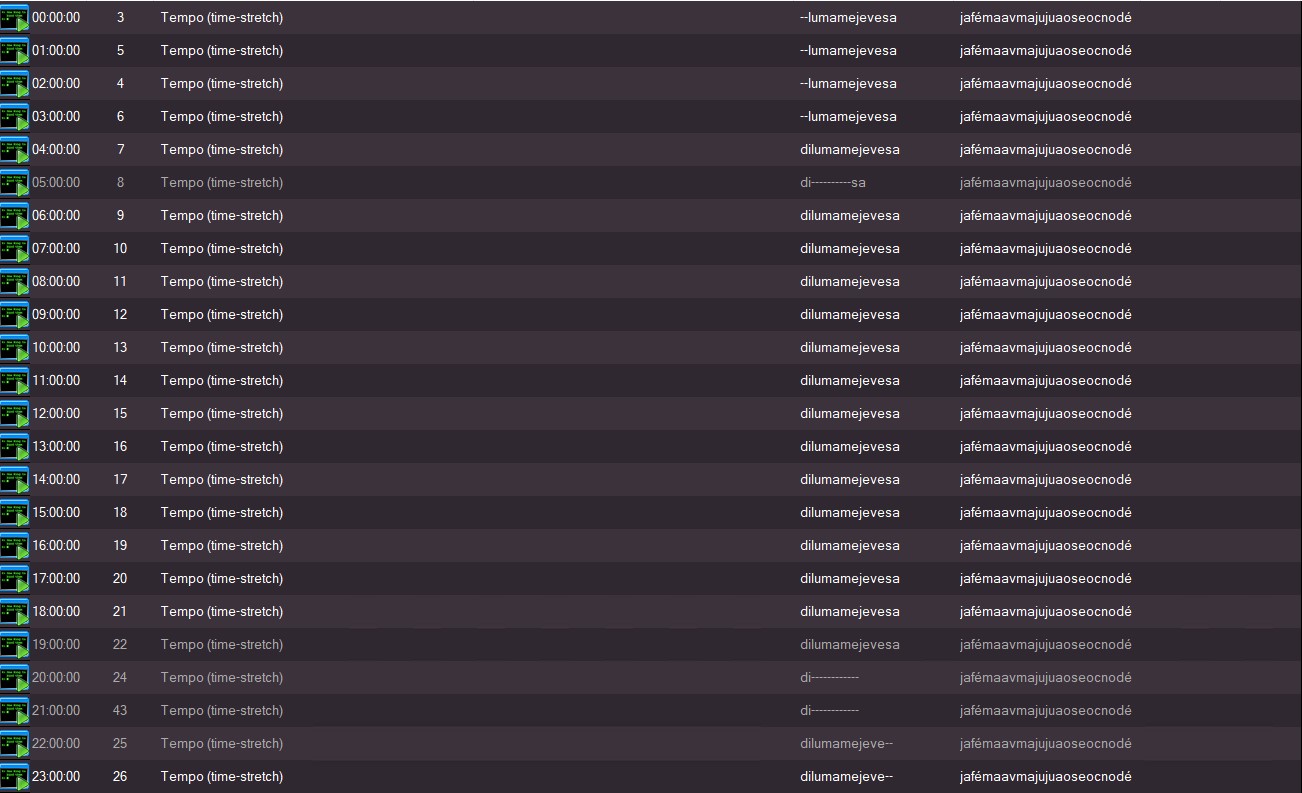

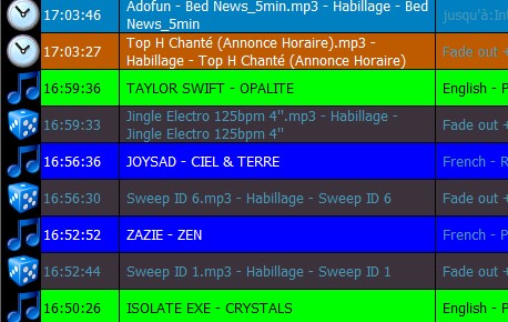

Je mets en dernier l'évenement "MINUTEUR" pour prolonger la playlist jusqu'à HH:00:00
Chaque début d'heure (HH:00:00), l'AGENDA lances l'événement "TEMPO"
Est-ce une bonne pratique pour être SUR de terminer toutes les heures par une chanson et non par un élément ALÉATOIRE comment un élément d'habillage (Promo, Medley, Jingle/Sweeper) ?
J'ai essayé ce matin en désactivant la commande "TEMPO" chaque heure.
Sur certaines heures, le top horaire partait à H+03 ou H+02.
A certaines heures, j'ai des séquences horaires à 10/15min du Top Horaire. (à H+45 ou H+50)

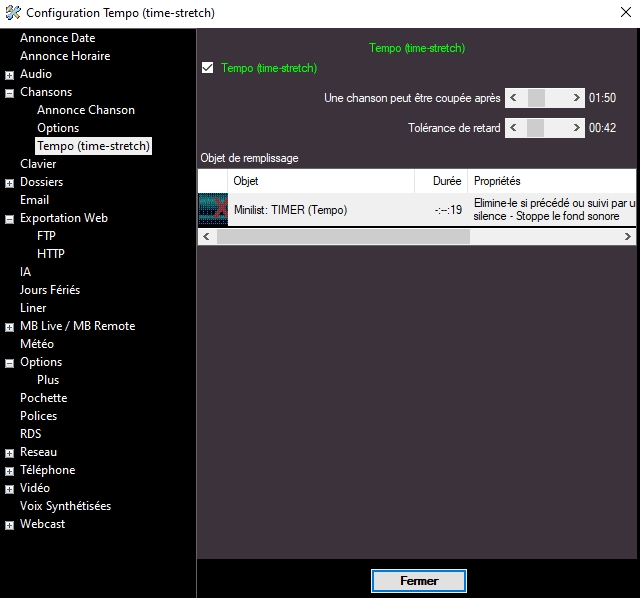

Voici ma configuration Tempo :

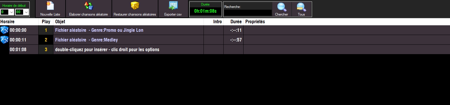

Dans mon cas, "TIMER" utilises un minilist avec une Promo (18 secondes en moyenne) ou un "Jingle Long" (32 secondes en moyenne) + un Medley (57 secondes)
De plus, dans "Configuration Tempo (time-stretch), pour l'objet de remplissage, j'ai coché "Elimine-le si précédé ou suivi par une séquence horaire" pour être sur qu'il soit ne pousses pas le top horaire à H+02 ou H+03.
