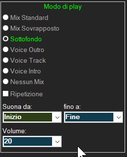

Ciao a tutti, da qualche tempo ho dei problemi di volume con la base in sottofondo che va sotto i bianchi registrati dagli speaker che passano in modalità Voice track. Tutto questo nonostante il settaggio volume in sottofondo sia settato tra 2 e 5/100...
Qualcuno può aiutarmi a capire cosa devo cambiare affinché non succeda?

30 Nov 2018 00:20 #86556 by MB RADIO
Replied by MB RADIO on topic Sottofondo base troppo alto
yesradioweb wrote: A che volume di default è impostato il sottofondo?
Quando imposti "Sottofondo" nelle proprieta' di un oggetto
il suo volume viene inizialmente settato al volume predefinito di un voice track
Poi naturalmente sei libero di modificarlo come vuoi:
Il volume che imposti non viene rispettato in 2 casi:
1) se è impostato a 100 viene invece utilizzato il volume predefinito voice track (dunque impostare 99 anziche 100 se si vuole suonare un sottofondo a volume pieno)
2) se l'oggetto che segue il sottofondo è un voice track, in questo caso il volume viene deciso dalle proprieta' del voice track e non dalle proprieta' del sottofondo

30 Nov 2018 00:32 #86557 by yesradioweb
Replied by yesradioweb on topic Sottofondo base troppo alto
Ho aggiornato e sono andato a mettere mano al volume voice track perchè il sottofondo appunto lo uso con quello... l'ho messo attorno a 20. Grazie
