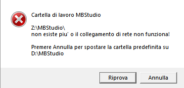

OsvaldoL. wrote: 1 spesso i client mi perdono le impostazioni delle cartelle dati, andando a ripescare come percorso predefinito c/mbstudio e non quello di rete
quando il collegamento di rete non è disponibile appare questo messaggio:
Cliccando annulla viene perso il collegamento di rete e MB SPOT ripunta alla propria cartella di installazione. dunque non cliccare Annulla ma cerca di risolvere il problema di rete e clicca Riprova.
