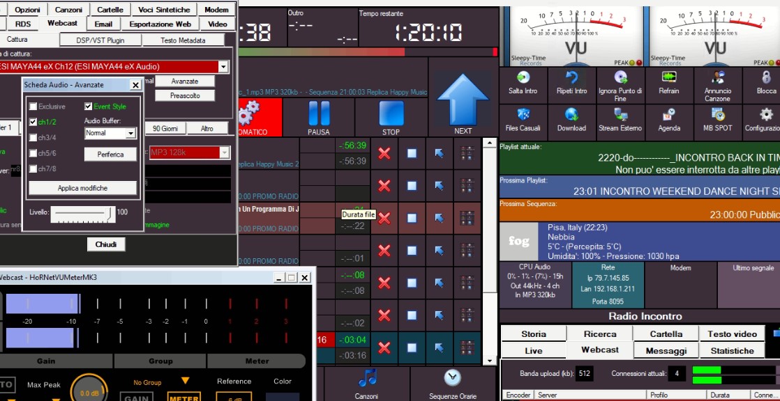

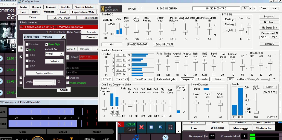

XAP è attivo, se vario il cursore ascoltando lo streaming, sento il volume che cambia, però solo il vumeter integrato resta fermo sul segnale non processato, dai vari VST vedo effettivamente il livello che cambia(vedi foto), il primo con xap spento o basso ha il segnale basso, quando attivo xap, il segnale raggiunge lo zero(VST), sul vumeter integrato resta tutto uguale, e lo fa solo adesso stranamente, con la versione precedente, sempre 8.63 non succedeva.( volume tutto al massimo)
XAP non attivo
XAP attivo

I meters della sezione webcast visualizzano solo il segnale in ingresso e non il processato come era prima. Difatti ho anche pensato che OctiMax non fosse più in funzione (in realtà se ascolto lo streaming funziona regolarmente)... ma poi ho notato che anche cambiando plugin il risultato è lo stesso!
Inoltre proprio tornando a OctiMax, ho notato che pigiando la casellina degli strumenti accanto al nome del plugin non appare la finestra per l'editing dei parametri. Con gli altri plugins funziona, OctiMax no.
