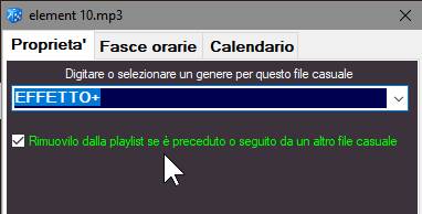

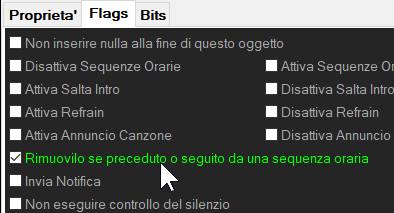

Inoltre vorrei capire se fosse possibile evitare che vadano in onda consecutivamente due jingle, cioè, se nella playlist dinamica in onda (Jingle casuale... canzone casuale) dopo l'ora esatta (che termina con il logo strumentale della radio) capita un jingle, c'è la possibilità di "scartarlo" e far partire direttamente la canzone?
Nelle proprieta' dei jingles delle playlist puoi attivare:
Inoltre nella lista dei files casuali puoi accendere questa opzione (a uno, alcuni o tutti i files) per evitare che accidentalmente vadano in onda 2 files casuali di seguito:
