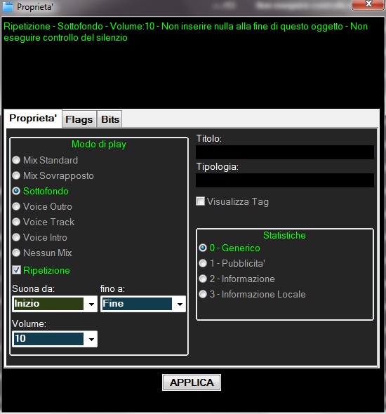

Ciao. Ho letto le note di rilascio della 8.64.3.2 e ho visto che non è più possibile mettere in sottofondo un file associato a una posizione della playlist istantanea, suona sempre a pieno volume se la funzione "Sovrapponi" è attivata. Ma come si disattiva? La disattivazione di "Sovrapponi" inoltre è utile se si vuole gestire in maniera indipendente il volume principale del playout di MB Studio su una scheda audio e il volume della playlist istantanea su un'altra scheda audio. A meno di editare lo stesso file di sottofondo abbassandogli nativamente il livello con un editor audio, ora come possiamo fare? Spesso c'è la necessità di suonare una base in loop a basso volume da playlist istantanea con attivazione da tastiera, funzione molto utile in una diretta assistita, e fino alla versione precedente utilizzavamo questa funzione impostando il volume a un livello basso (10, per esempio) e spuntando la casella "Ripetizione" in "Lista Oggetti" / <#oggetto> / "Proprietà". Grazie anticipate.

Sì, però prima la funzione di regolazione del volume per un oggetto della playlist istantanea funzionava e adesso invece non riusciamo più ad abbassare il volume di un oggetto della playlist istantanea stessa. I pulsanti PARLA della sezione LIVE di MB Studio o PARLA di MB Live non sono premuti. Nel passaggio dalla versione precedente a quella attuale, senza fare alcuna modifica agli oggetti nella playlist istantanea, ci siamo accorti del problema, quando suonando quegli oggetti che in proprietà avevamo impostato come SOTTOFONDO, con flag su RIPETIZIONE e volume regolato a 10, che quegli oggetti prima suonavano a basso volume e adesso suonano a volume pieno. E abbiamo la necessità di mantenere attivata la funzione SOVRAPPONI per gestire in maniera indipendente il playout principale e il playout della playlist istantanea, senza che la pressione di uno dei pulsanti della playlist istantanea vada a interferire con l'andamento del playout principale di MB Studio nel caso in cui si attiva, per esempio, SUONA SUBITO. Prima funzionava, non capisco dove sbagliamo...

Reinstallata adesso la 8.64.2.2 e in questa versione il controllo di volume nelle proprietà di un oggetto della playlist istantanea funziona. È inoltre riapparsa l'opzione AUTOFADE che nella 8.64.3.2 non c'è più e che invece è molto utile perché deselezionandola permette di gestire i volumi del playout principale e del playout della playlist istantanea in maniera indipendente, soprattutto se si utilizzano due diverse uscite di una scheda audio o due schede audio differenti.
