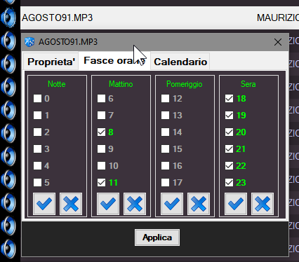

Posso dirti che i files casuali nelle proprieta' dispongono del calendario e delle fasce orarie, dunque puoi decidere che pippo puo' uscire alle 11 e alle 14 e mario alle 12 e alle 18...per fare un esempio.

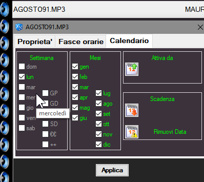

In MB SPOT semplicemente programmi il file casuale (nel mio esempio ha genere MAURIZIO)
Ora la soluzione migliore è non fare nulla e lasciare che MB STUDIO li ruoti, tanto li suona tutti prima di ripeterli.
Pero' se tu hai esigenze speciali entri in ogni file singolo file casuale e gli dai un calendario o una fascia oraria, in MB STUDIO vai nei files casuali ed è li' che decidi le rotazioni che avranno i vari files casuali di genere MAURIZIO.
ad esempio posso dire che "agosto91" puo' uscire solo in certe fasce orarie
o in certi giorni della settimana
quindi ad ogni singolo file casuale dirai in che giorno e/o a che ora puo' uscire

e se volessi che il file Agosto.mp3, così come tutti gli altri in rotazione, andasse oggi per tutte e due le sequenze?
03 Dec 2020 01:54 - 03 Dec 2020 01:55 #91951 by MB RADIO
Replied by MB RADIO on topic PROGRAMMAZIONE MB SPOT
oggi' è giovedi quindi al file "agosto" accendo giovedi' ... e tengo giovedi' spento agli altri casuali di genere maurizio ...cosi' oggi solo agosto va in onda.
se è un ciclo settimanale usi 7 files e ad ognuno dai un giorno diverso
Last edit: 03 Dec 2020 01:55 by MB RADIO.

03 Dec 2020 13:53 #91959 by MB RADIO
se hai solo 3 files dai lunedi e giovedi' al primo, martedi' e venerdi' al secondo, mercoledi' e sabato al terzo e per la domenica vedi tu come vuoi fare.
