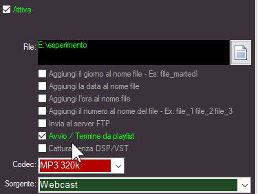

E' solo cambiato il nome del flag ("START CON BIT" era sbgaliato in quanto non è un bit che fa partire la registrazione ma, come è sempre stato, è il flag "avvia Registratore" che tu hai messo nelle proprieta' di un oggetto)
Quindi quello che prima si chiamava "start con BIT" ora si chiama "Avvio \ Termine da Playlist" e fa la stessa cosa. Una volta che è acceso, quella registrazione non parte piu' automaticamente ad orario ma solo quando tu mandi in onda un oggetto che fa avviare quella registrazione.
Facciamo un esempio pratico: ho programmato la registrazione "Esperimento" e ho acceso il flag "Avvio \ Termine da playlist" (Ex Start con Bit)

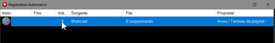

Nella lista delle registrazioni appare cosi':
Nella colonna indice c'è un numero, in questo caso è il 6
Come faccio ad avviare questo registratore? Ebbene mando in onda un oggetto nelle cui proprieta' ci sia avvia registratore index 6 cosi':

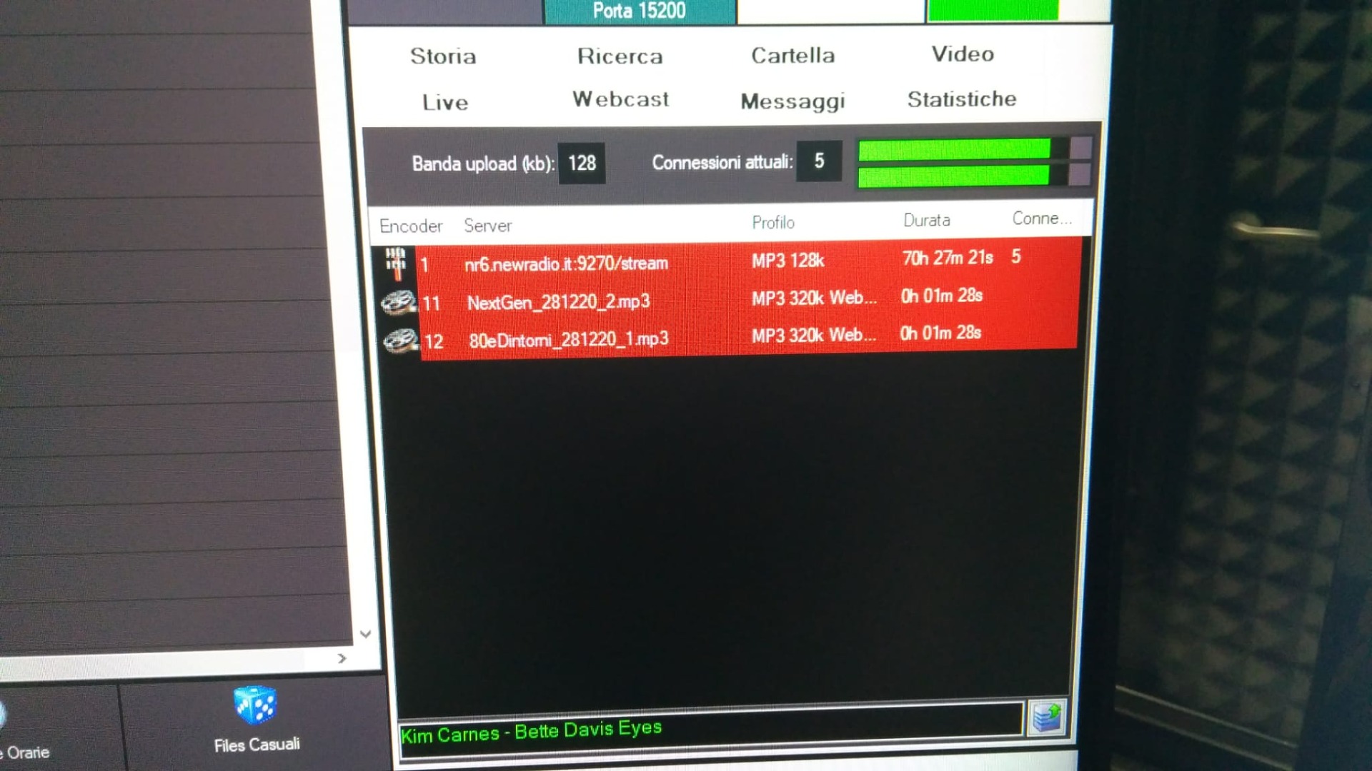

28 Dec 2020 20:49 - 28 Dec 2020 20:56 #92222 by MaxCorvaglia
Replied by MaxCorvaglia on topic REGISTRATORE AUTOMATICO
Buonasera Maurizio, ho settato tutte le registrazioni come da te indicato (primo rigo playlist avvia registrazione + indice) ultimo rigo playlist (termina registrazione + indice), nei cluster pubblicitari, al primo rigo c'è interrompi registrazione (indice 0) e all'ultimo avvia registrazione (indice 0), perchè alcune playlist durano più di un'ora.
è successo di nuovo quello che ti ho segnalato nel mio primo post, cioè:
Playlist delle 18.00 registrazione parte e finisce bene;
playlist delle 19.00 registrazione parte e finisce bene;
playlist delle 20.00 registrazione parte e riparte contemporaneamente registrazione della playlist delle 18.00 (NextGen), nonostante nell'ultimo rigo della playlist avessi interrotto con il corretto indice la registrazione.
Come mai succede questo? Posso inviarti il debug, per capire? E' successo lo stesso a qualcun altro?
Allego foto dello schermo per dimostrare quanto detto
Last edit: 28 Dec 2020 20:56 by MaxCorvaglia.
28 Dec 2020 22:39 - 28 Dec 2020 22:42 #92224 by MB RADIO
Replied by MB RADIO on topic REGISTRATORE AUTOMATICO
si certo devi seguire questa procedura: www.mbradio.it/it/guida/333-supporto-come-segnalare-un-problema e spiegare tutto nel dettaglio scrivendo il nome della registrazione, l'ora in cui l'hai avviata e l'ora in cui l'hai terminata.
Via forum do' solo informazioni ma non posso risolvere problemi tecnici.
Uno consiglio comunque, controlla nella storia se l'oggetto che termina il registratore index 11 è davvero andato in onda.
