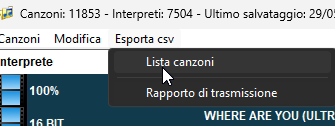

Replied by MB RADIO on topic DOVE TROVO I DATI DEI BRANI
Puoi esportare l'archivio in un file .csv usando il menu' Esporta CSV
ti puo' essere utile per analizzare i dati ma non per modificarli in quanto non esiste nessun metodo per reimportare poi un csv.
I dati vanno inseriti o modificati in MB STUDIO.
puoi esportare una playlist cliccando il pulsante esporta csv
